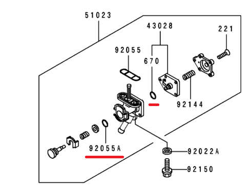

Buenos días, te lo una Kawasaki ZZR 600 del 92, modelo de 100cv, la semana pasada la llevé a un taller para limpieza de carburadores y su respectiva carburación, todo estaba funcionando bien hasta que ayer se me quedó parada, parecía que no le llegaba gasolina...presioné varias veces el pulsador del depresor y tras un rato arrancó sin pega pero al volver a rodar unos kms, empezó a fallar de nuevo, no le llega suficiente gasolina, se puede reparar el depresor o pensais que puede ser de otra cosa?? El motor va genial, suena genial y l da ningún fallo...en el taller me dijeron que el problema estaba en el depósito, que me aconsejáis??

El grifo es desmontable y lleva unos o-ring, tóricas, que se estropean y atascan el grifo. Se puede desmontar y cambiar las tóricas.
O quizás, solo con limpiar, por si tiviera sucidad se arregle.
