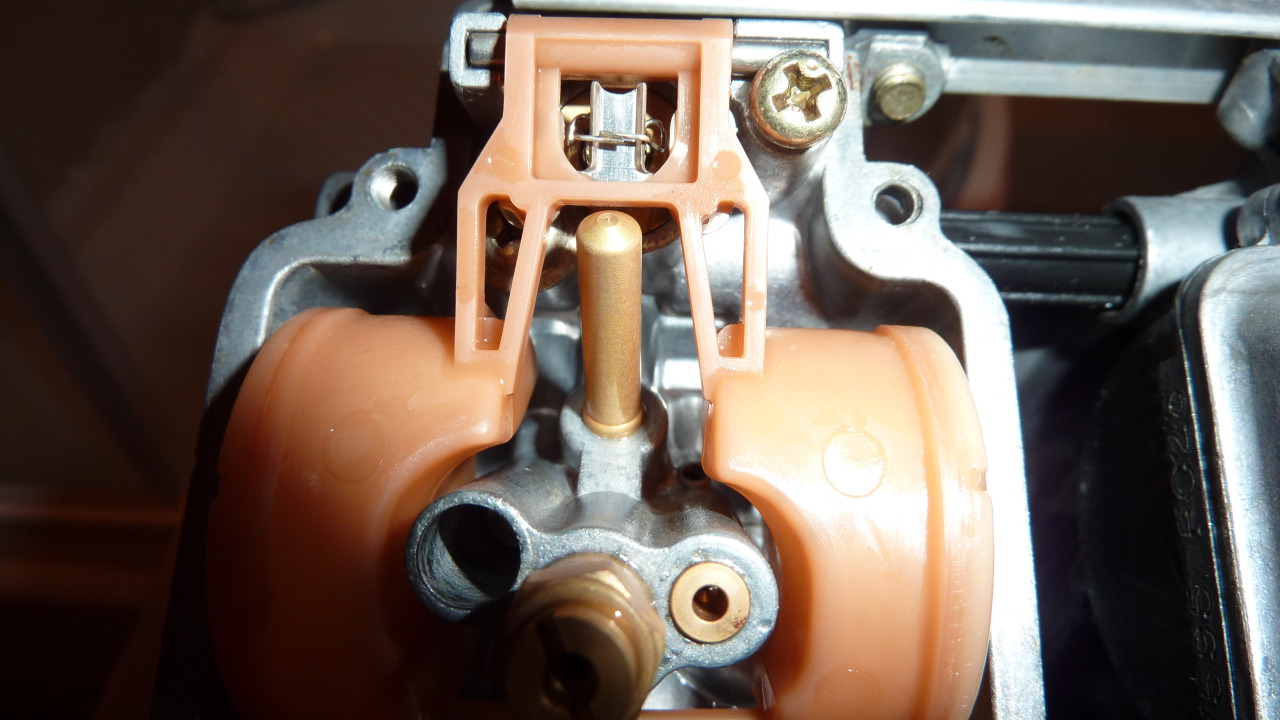

muchisimas gracias pero como estoy un poco pez en mecanica teneis algun tutorial o video de como se cambian las juntas toricas de la llave de gasolina asi como las agujas de las boyas me gustaria hacermelo yo un saludo
Mensajes: 2929
Re: S.O.S FUGA GASOLINA A BORBOTONES
Mensaje por holleros » Mar May 22, 2018 4:53 pm
El cambio de las agujas de las boyas es sencillo. Una vez sueltos los carburadores de la moto, es abrir las tapas y soltar el tornillo que sujeta la boya. La aguja va en la misma boya.
http://www.zzr.es/viewtopic.php?f=42&t=652
https://www.japanbaiku.com/aguja%20flot ... saki-16R30
De la llave no hay, pero no es tampoco complicado abrirla. Además hay que medir el tamaño de las tóricas o ir con ellas de muestra a comprarlas nuevas.
Este es el despiece de la llave
Si tomais unas imágenes, mejor.
