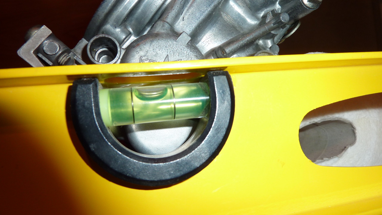

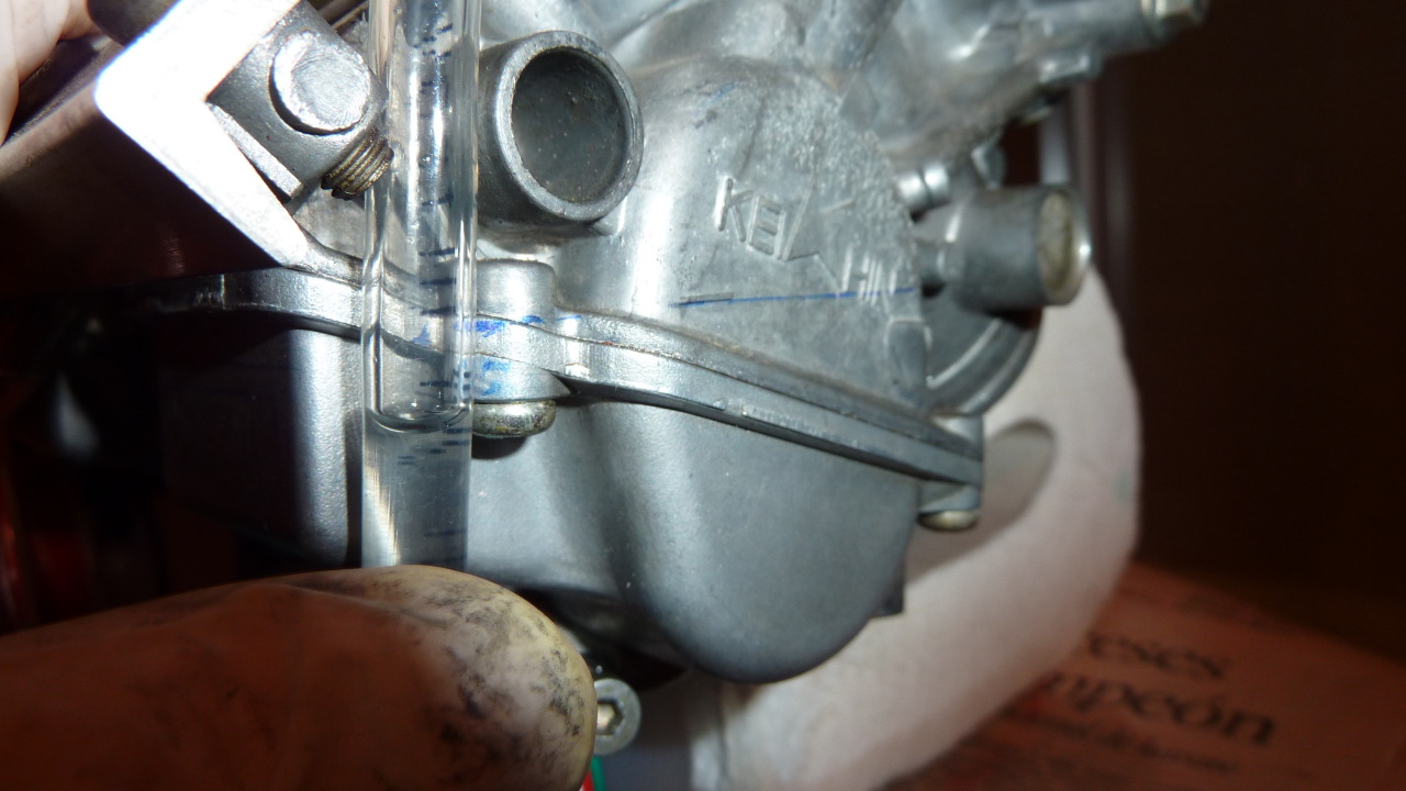

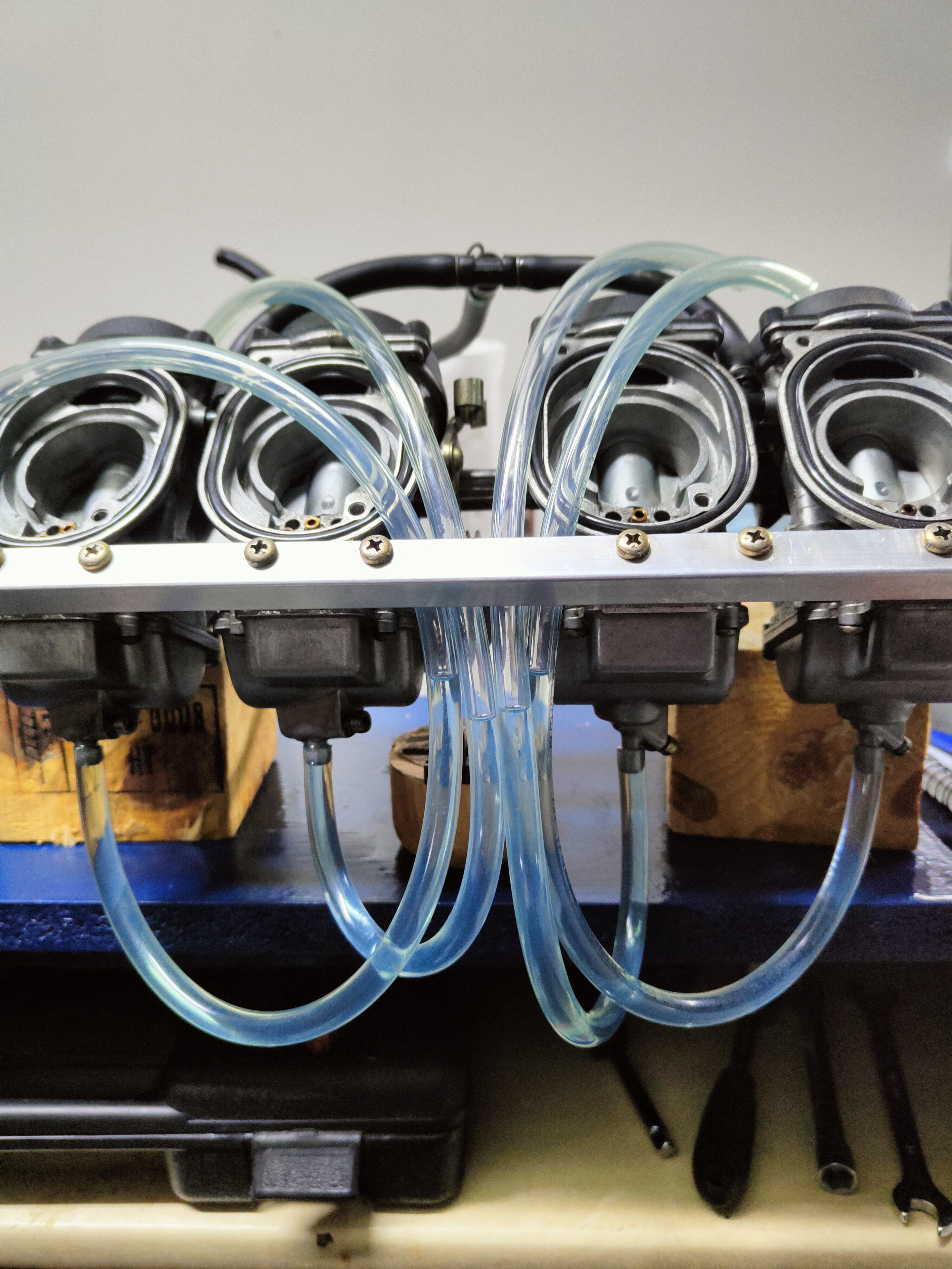

Con los carburadores abiertos no se ve el estado de los niveles, para ello hay que trabajar con los carburadores cerrados y fijandose en el nivel que cogen con la inclinación que da de acuerdo a la marca que llevan estampada en el cuerpo
y es la que hay que tener en cuenta con el nivel de burbuja.
En la imagen tuya se ven los carburadores centrales que estan un poco mas bajos que los laterales
pero no acierto a ver si tenias la inclinación apropiada para la medida y así distinguir cuales de ellos estaban bien.
Hay otra forma de medir las cubas y es comprobar su altura con relación al cuerpo, aunque la de ver el nivel alcanzado con el líquido es mas exacta.
En cuanto a lo del vacuómetro, que te pasaba exactamente?

Vale ahora lo he colocado bien recto y me marca que el carburador num 2 (central izquierdo) está más bajo que los demás. Ahora lo que debo hacer es desmontar la cubeta del carburador número 2 y bajar un poco la pestaña de donde cuelga el punzon de la boya para que así entre más gasolina y el tubito transparente se ponga a nivel de los otros tres, no?
Mensajes: 3676
Re: Fallo al arrancar la moto
Mensaje por holleros »
Con eso igualas los cuatro, pero como tienes tubo suficiente, acercalos a la marca para comprobar que se encuentran entre esos 2 y 4mm por debajo de esta.

Bueno yo creo que después de 18 pruebas al final creo que lo he dejado correcto, no está perfecto pero es lo más igualado que lo he podido dejar, también he intentado igualar las palometas del ahogador (no sé si tiene algo que ver?) Pero creo que me ha ayudado... ¿?
Mensajes: 3676
Ni lo toques, que lo has dejado bordao.
