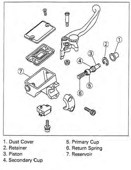

Si no vacía es que la bomba no impulsa el líquido. Una cosa es segura, o debiera, al apretar la bomba siempre saldría el líquido.
Revisa el montaje de la misma.

Muchas gracias por el esquema de cómo va montado el mecanismo de la bomba, lo tengo exactamente igual. Y también gracias por el vídeo.
Te mando una foto por qué hay algo que no me cuadra...
El agujero que está marcado (el de la izquierda) en principio en el vídeo se ve como cuando bombea el pistón saca una burbujita de aire como si por ahí absorbiera el líquido y por el agujero de la derecha fuera como un retorno y por ahí saca todas las burbujas. Bueno el caso es que en el mío cuando bombea el pistón no sale ninguna burbuja está totalmente tapado es más si miro por el orificio donde va el mecanismo de la bomba solo se observa un agujero. Puede ser que lo tenga totalmente obstruido?
He echo lo mismo que el señor del vídeo i en el primer procedimiento he bombeado el pistón y he tapado la salida por donde va el latiguillo del freno y hace presión pero cuando suelto el dedo solo sale aire, ni una gota de aceite... Hojala que esté sea el problema, si fuera así con que herramienta podria desatascarlo para no dañar nada?

En el video de abajo lo único que hace, sobre el minuto 4:20, es enseñar un cepillo que supongo es el que usa para el interior y en todo caso soplar. Pero mas importante es ver como van colocados los retenes.

Ok hoy provaré de soplarlo a fondo para ver si eso es el problema, y por el tema de los retenes en principio no tiene gran misterio por qué el nuestro de la ZZR es mucho más simple, que el del último vídeo que me mandas, además el kit que compre ya viene montado de fábrica y el pistón ya lleva el retén montado, i la otra goma es simplemente encajarla en el muelle.

Simplemente tenía el agujero de entrada obstruido por aceite reseco de estar tantos años parada. Lo limpie bien y con una pua metálica de un cepillo pude desatascarlo!!
