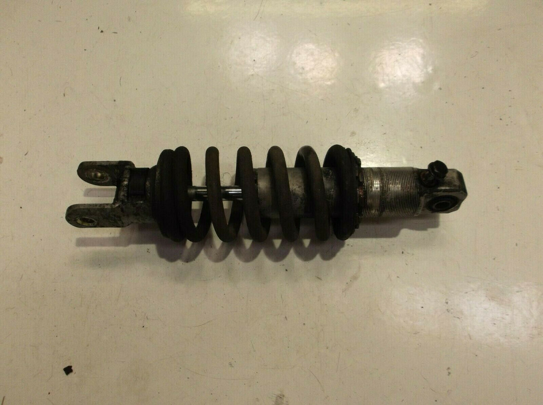

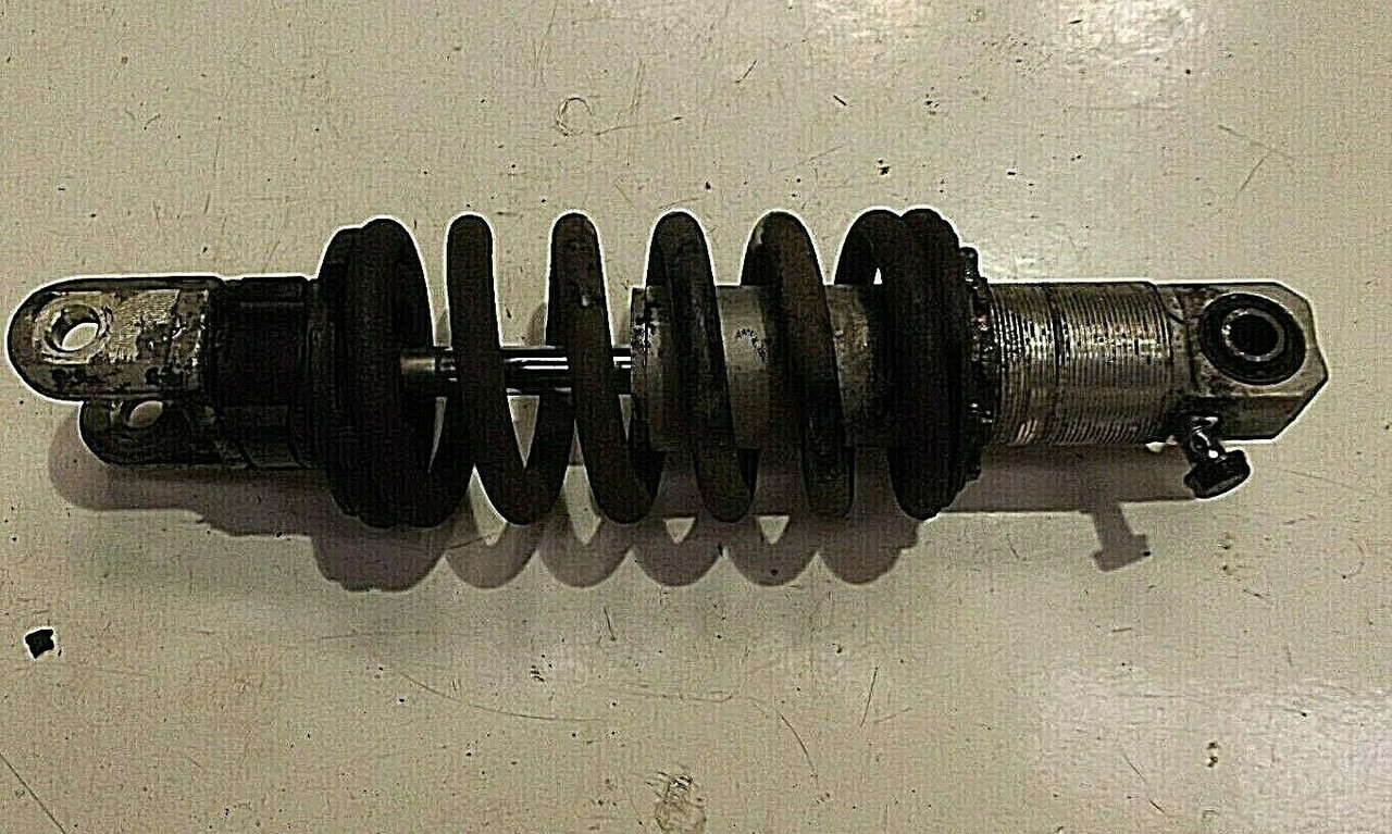

Pudiera ser. Uno con botella exterior y el mismo con el gas interno.
Este es uno usado del 94.
Y este uno usado del 92, sin la botella.
Que te envien fotos del mismo y medidas de la separación de lenguetas en el anclaje inferior

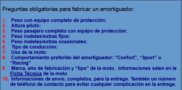

Un conocido lo compró en esta tienda http://www.motomarca.com/ y le pidieron los siguientes datos para ello. Creo recordar que el precio no le pareció nada mal.kawafeliz escribió: ↑Jue Nov 05, 2020 10:18 pmGracias Holleros , al final el que encontré no me convenció y he encargado uno en el mecanico donde llevo la moto , me lo harán a medida del peso mio y de mi mujer que me acompaña . No tenía pensado gastar tanto pero bueno al final me pareció la mejor opción .
un saludo
Lo que si está claro es que vas a notar una gran mejoria.
