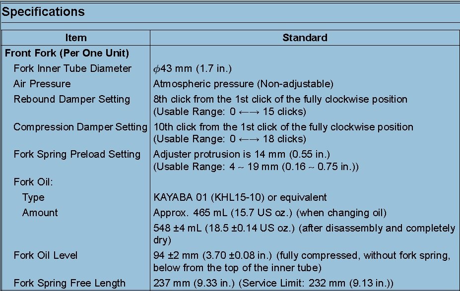

Una consulta, a ver si alguno puede ayudarme, desde que compre la moto hace unas semanas, noto la horquilla blanda, con relativa facilidad hago tope. Ya he probado a apretar la precarga y aunque ha mejorado mucho, sigue de vez en cuando haciendo tope. Hoy un compañero al preguntarle, me ha dicho que la ZZR1400 tiene una horquilla muy blanda, ¿alguno me puede confirmar esto?, gracias

No se si será el modelo 2012, pero hay te pongo los ajustes que indicaban de fábrica.
Como tu comentabas que sueles viajar acompañado y con algo mas de equipaje, estos valores se encontarán un `poco bajos y todo sería cuestión de tocar un poco la precarga y el rebote.
Creo que en general todas las japos vienen un poco blandas.
En la honda que tenía yo terminé por cambiar los muelles por unos un poco mas duros.

Gracias Holleros, ya he probado con la precarga, el rebote y la compresión los he apretado bastante, pero no es plan de bloquear la horquilla y como ya dije ha mejorado mucho, me queda probar a cambiarle el aceite y ya de paso retenes, cambiarle los muelles es el ultimo recurso, cuesta un pequeño riñon... ;-)

El aceite tampoco lo cambiaría por uno mas espeso, ya que casi el mismo efecto lo estas consiguiendo con el ajuste del rebote. Quizás si tiene mucho tiempo/uso haya perdido propiedades y simplemente cambiandolo vuelva a su estado.
Yo compré los muelles en Motomarca http://www.motomarca.com/ y no me parecieron caros en su momento.
