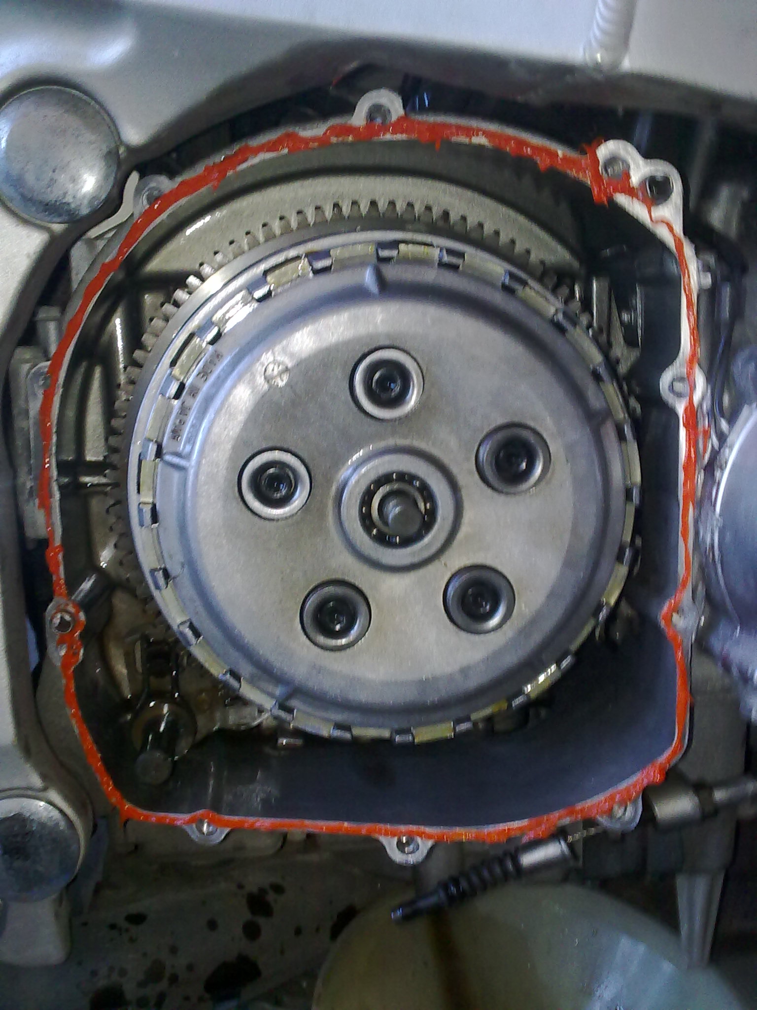

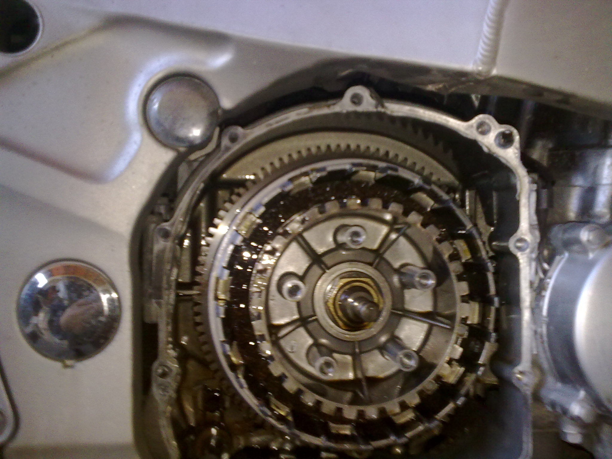

Hola a todos. He cambiado los discos de embrague de mi niña y he sacado unas fotillos, por si a alguno le pueden ayudar.
Lo primero que debemos hacer, es desmontar la quilla. Despues vaciamos el aceite.
Luego debemos soltar el cable del embrague de la maneta y de la tapa
Despues soltamos los tornillos de la tapa y tiramos del envio del embrague hacia atras y soltamos la tapa

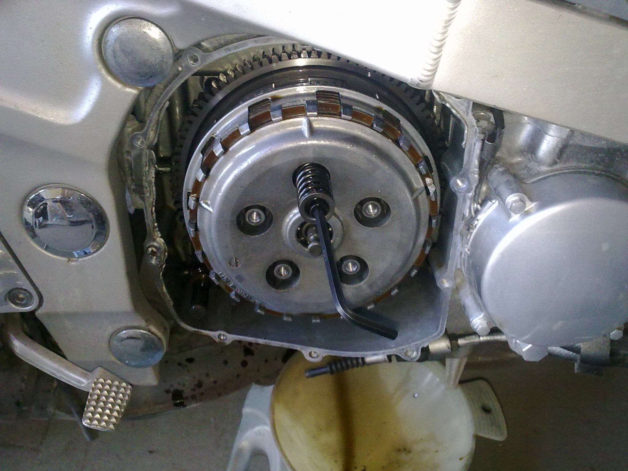

Ahora soltamos los tornillos de los muelles poco a poco y en cruz

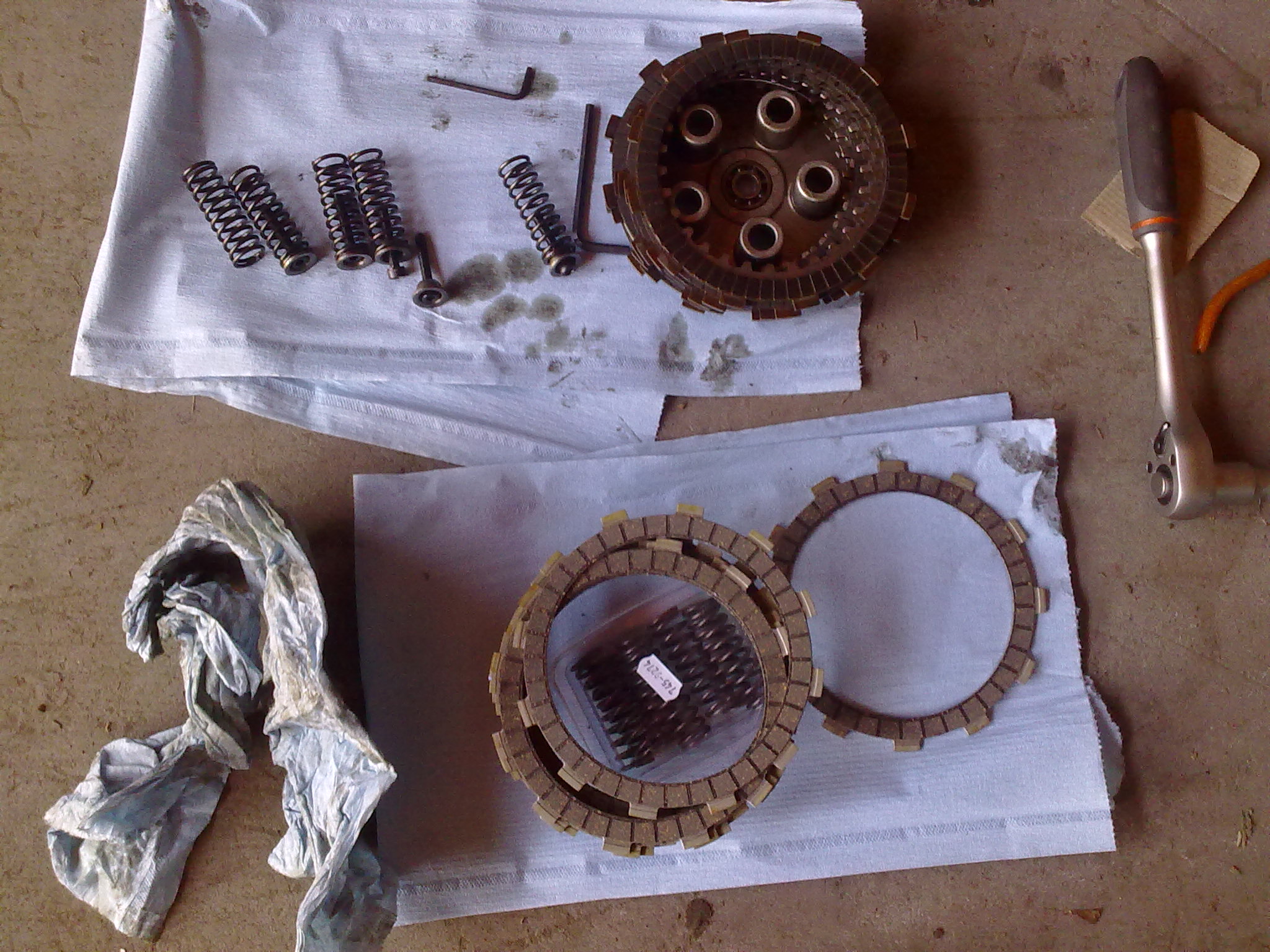

Se sacan los discos y los separadores.

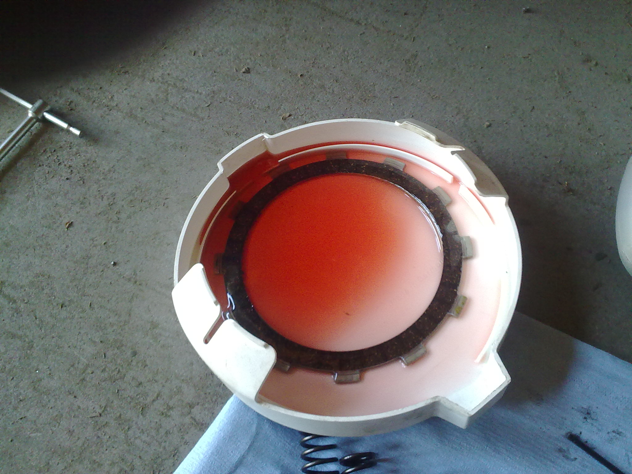

Se bañan los discos nuevos en aceite.

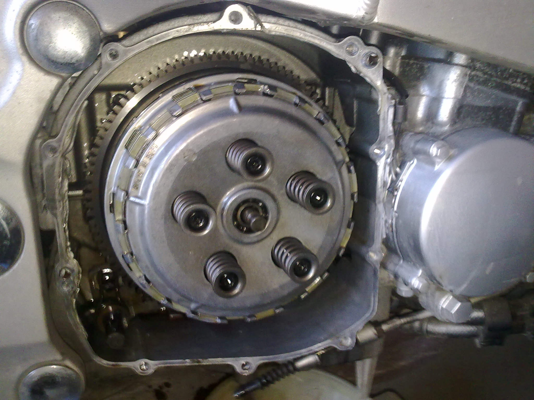

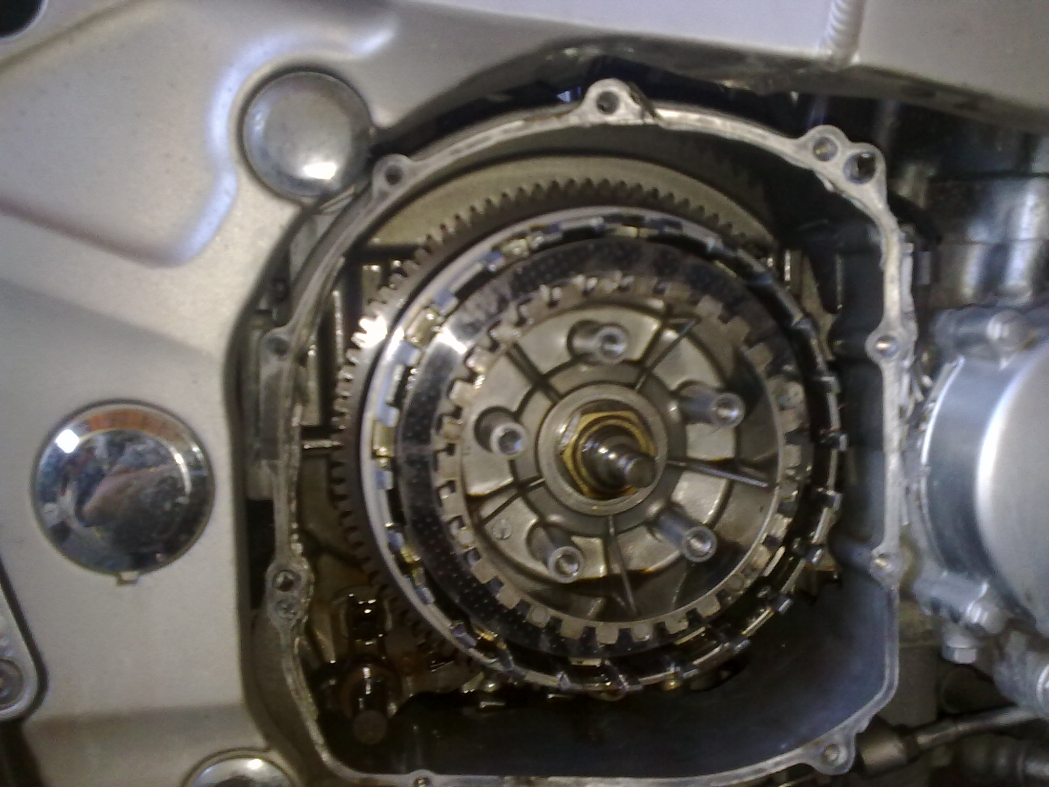

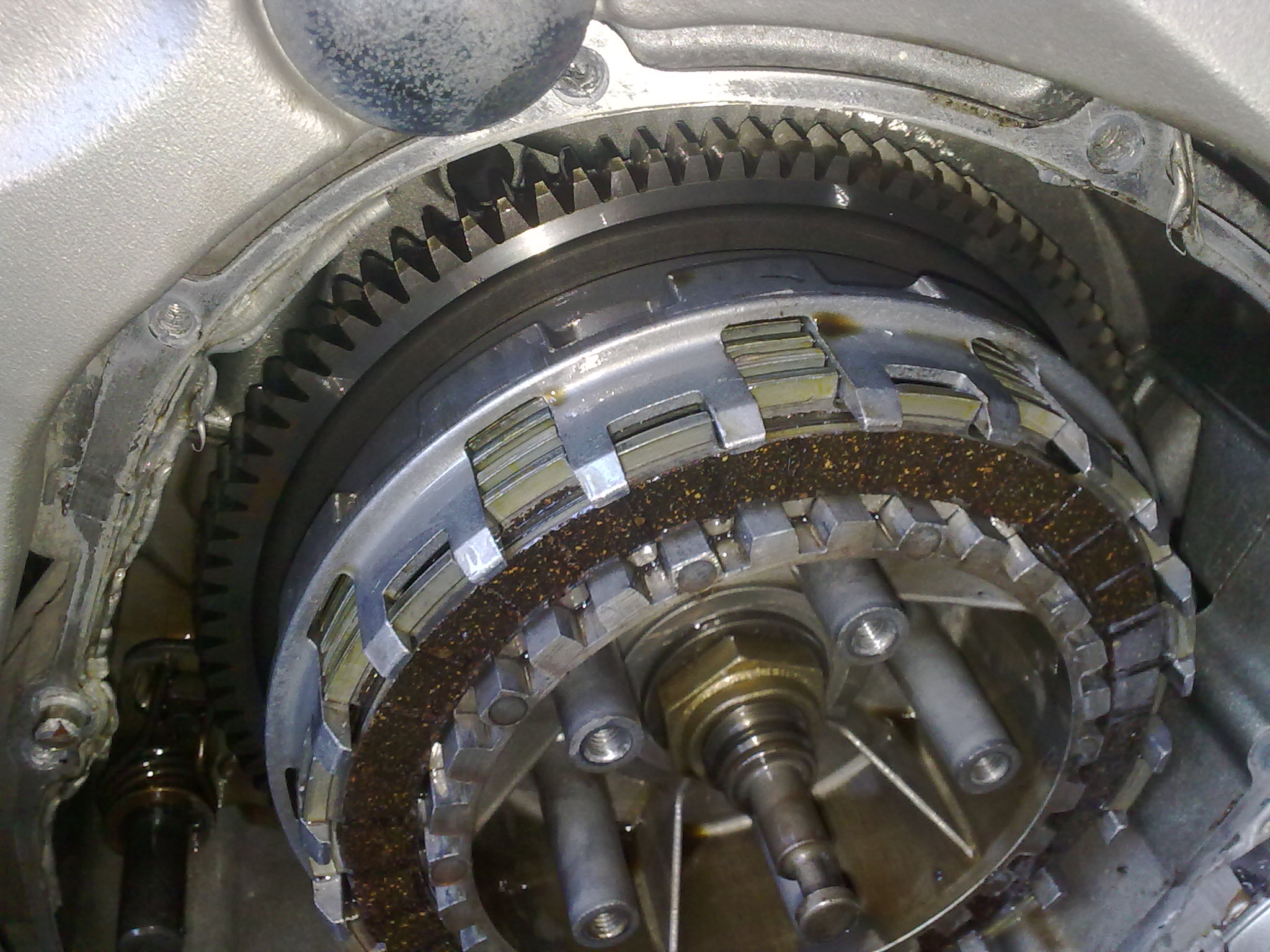

Se monta el primer disco.
Y luego un separador, alternandolos hasta llegar al ultimo disco, que se monta un poco girado con respecto a los demas.

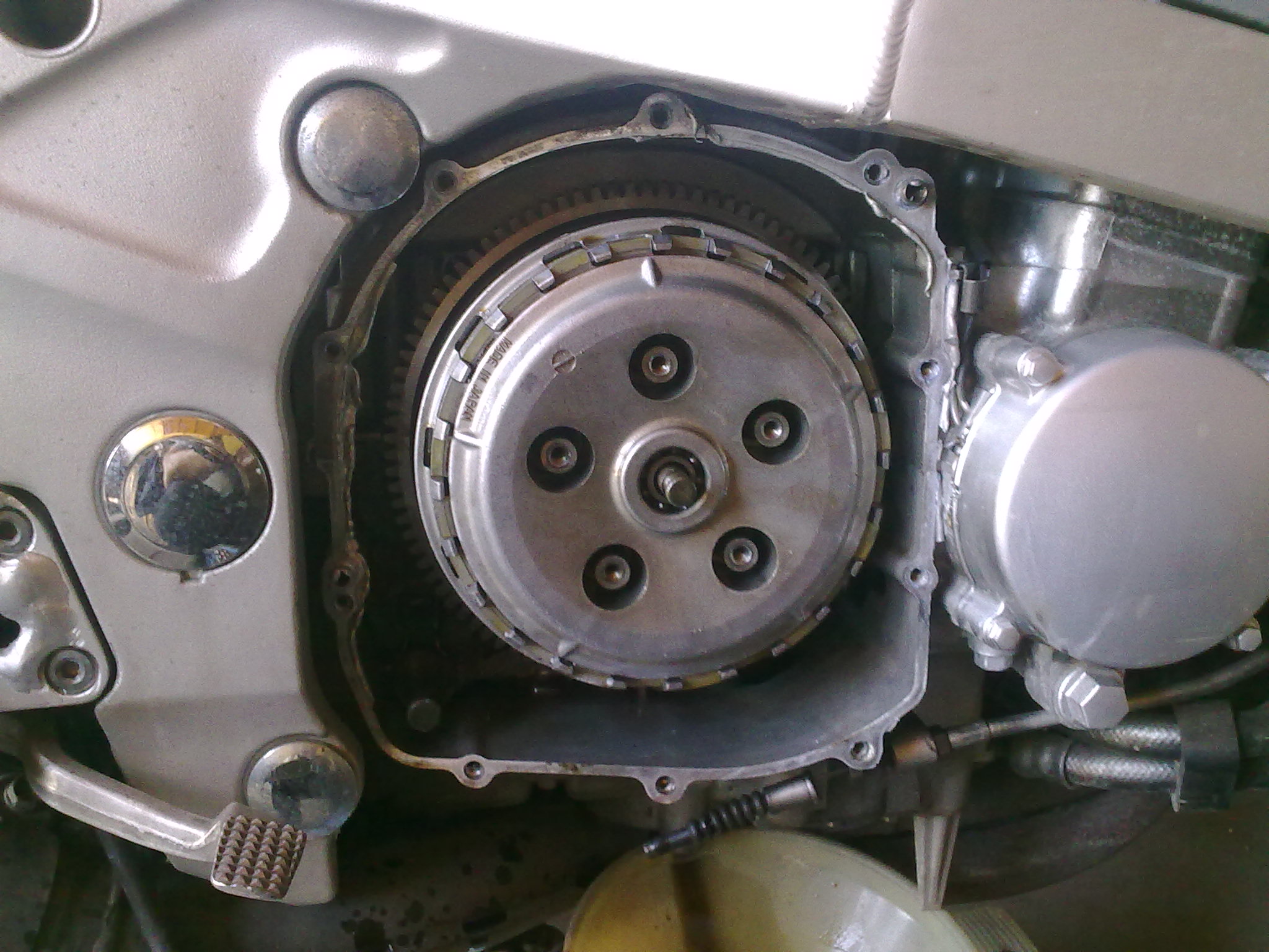

Se monta el plato de presion del embrague.
Se insertan los muelles en su alojamiento.

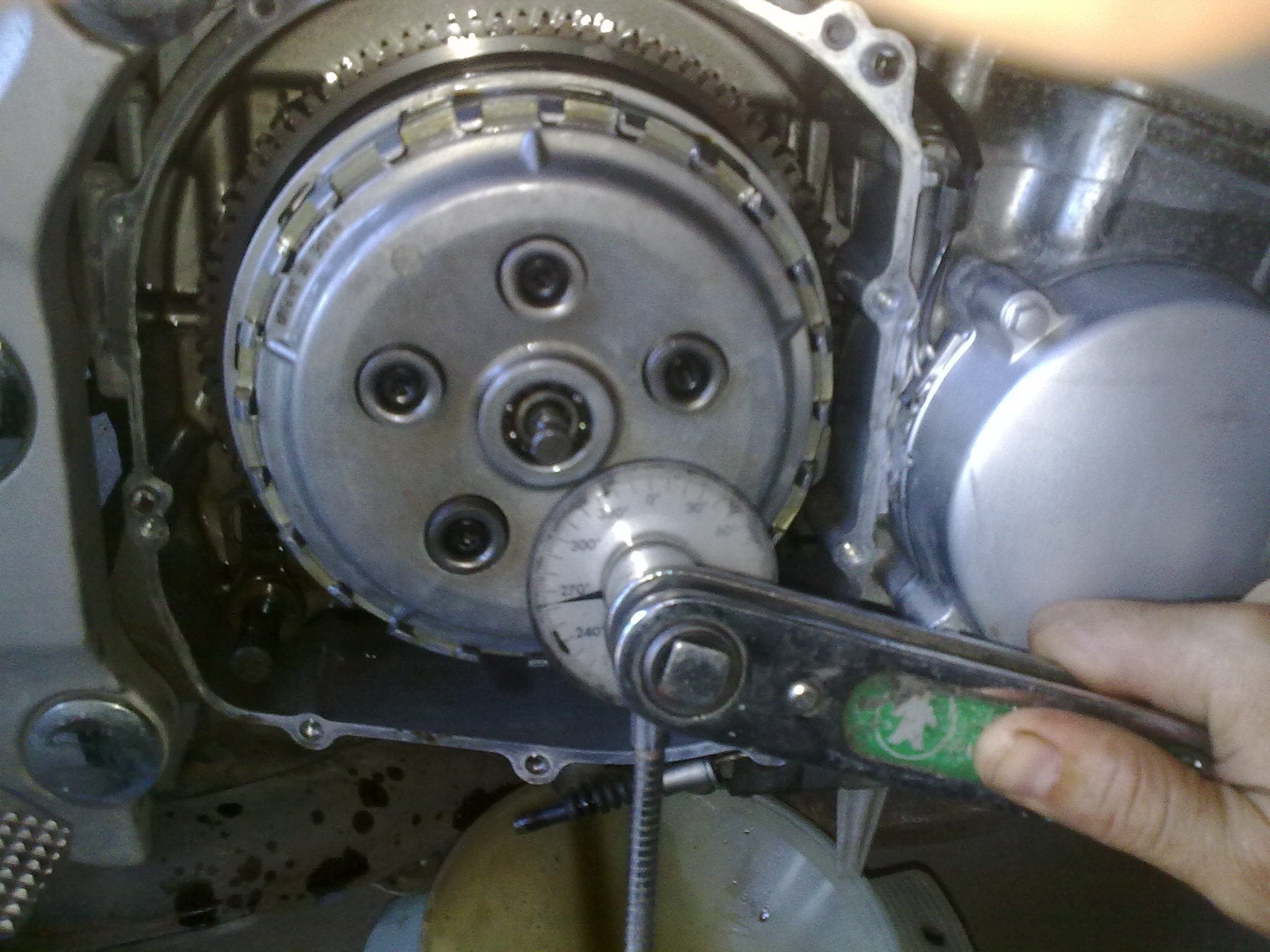

Se meten los tornillos y se aproximan.(yo lo he hecho con una llave allen, por que con la dinamometrica te eternizas)Y despues se le da el apriete con la dinamometrica (9 Nm) Hay que mirar el rango de la dinamometrica, ya que estos pares de apriete so pequeños y la tipica de oferta del LIDL no vale (Esta bien yo la tengo, que conste)

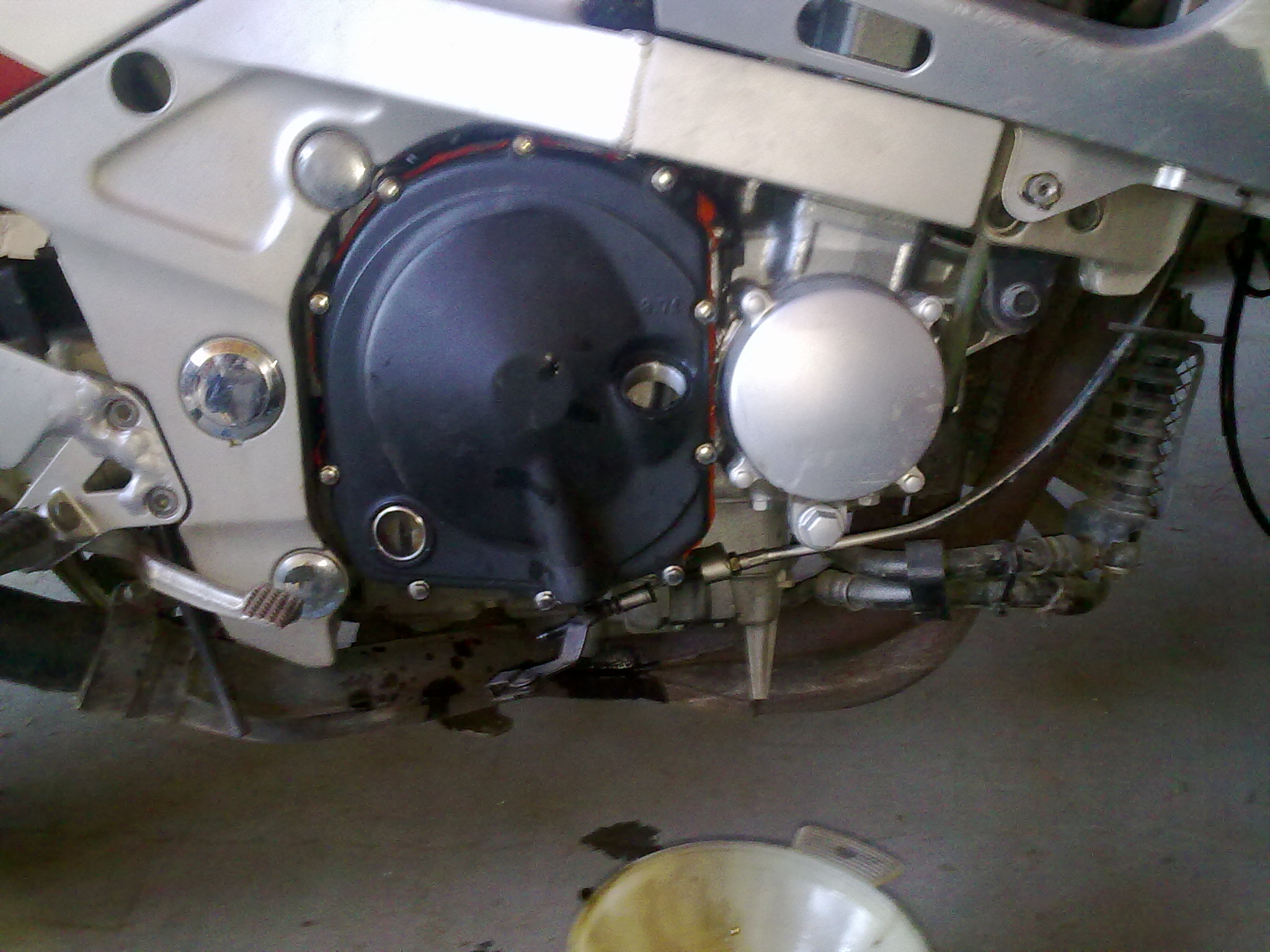

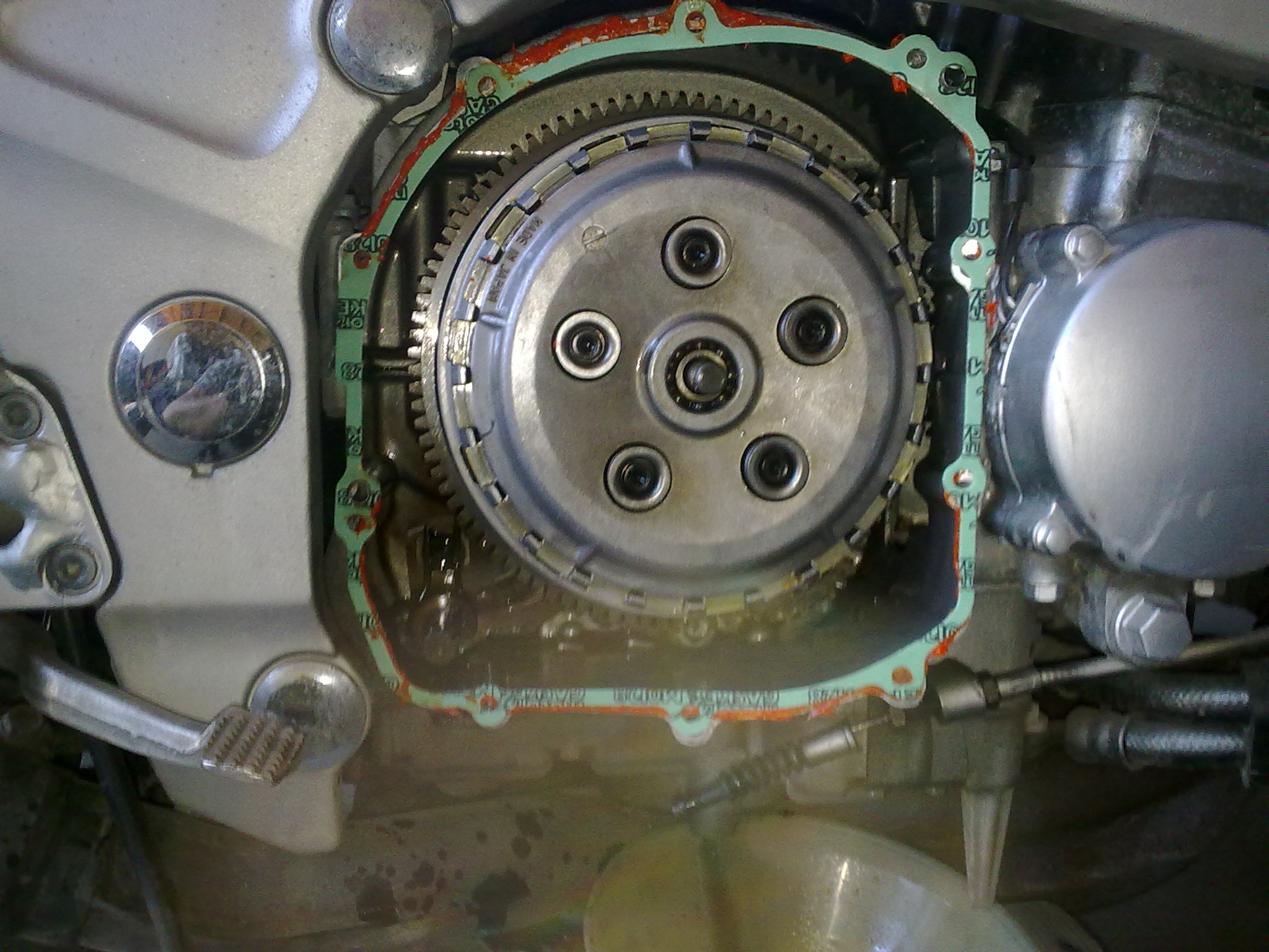

Ahora se le pone la junta de masilla, la de papel y se cierra la tapa.
Despues se pone el tornillo del carter(que no se os olvide que si no la liais parda), rellenais de aceite poneis la quilla y a disfrutar de la moto.Espero que os haya servido de algo. Vss a todos :fiesta:
