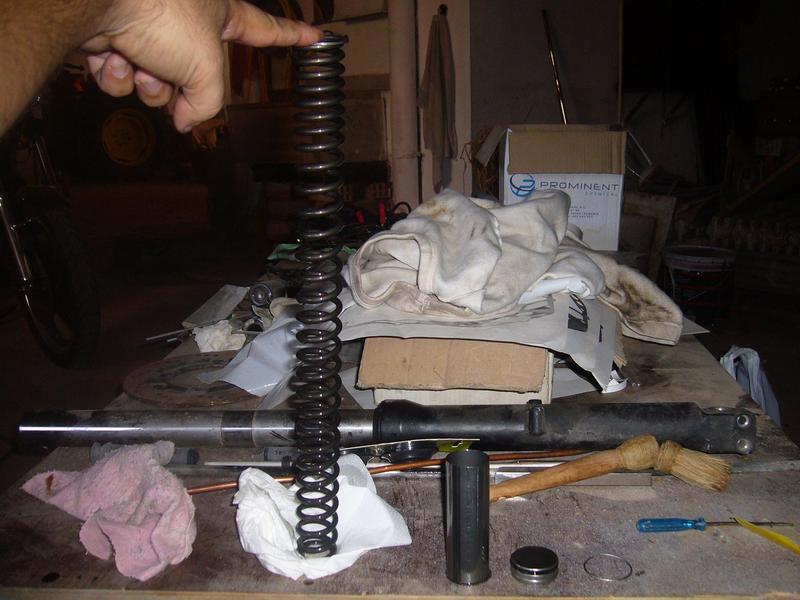

DETALLE. Fijaros que el muelle NO es simetrico, si os fijais en el espacio de las espiras, en la parte de arriba el espacio entre las espiras es mas pequeño. Ya sabeis, cuando lo monteis, la parte con la separación entre espiras mas pequeña, hacia arriba, la mas estrecha esa es la parte que se queda abajo.

Antes de poner todo en su sitio, hay que limpiar las piezas (para evitar meter polvo y esas cosas) y comprobar varias cosas.
1.- Las dos guias, tanto la interior como la exterior, estén en buenas condiciones (que no hayan cosas raras como rayaduras, o cosas de esas)
2.- Las dimensiones de los muelles. Para los modelos D, el valor estandar de los muelles es de 415mm y como mínimo, la altura de éstos tiene que ser de 407mm. Es decir, teneis que medir el largo de los muelles, si es inferior a los 407mm os toca cambiar los DOS muelles. Para los modelos E1-E2 están entre 283.6 a 278 y para los E3 en adelante es de 412.3-404mm
En mi caso particular se comprobaron que median lo mismo y estaban dentro del rango, así que perfecto, a montar!!

Hola Serch viendo tu brico quería hacerte una pregunta si es que tienes el dato, en la foto de tu brico viene un tubito que es el que va en la parte superior del resorte, quería ver si tienes las medidas tanto del largo como del ancho de dicho tubo y el grosor de dicho tubo, de antemano te agradezco tu respuesta.
