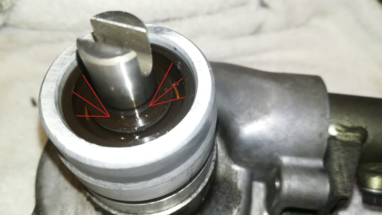

Holleros, tengo pensado esta pasta juntas:
https://www.leroymerlin.es/fp/19001591/ ... l-aluminio
Que opinas de aplicarla en estos puntos? temo por ej. que no me encaje luego hasta el fondo el sello u otra pieza y la jorobemos, porque sería volver a desmontar y pedir piezas nuevas seguro:
Gracias!

La pasta solo en los puntos que te salen marcados de haberla llevado. En la junta de la tapa no la veo necesaria, a menos que la tórica no se vea bien. Y a ver que tal esta la tórica del cuerpo, por si necesita cambio.
