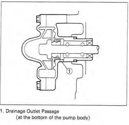

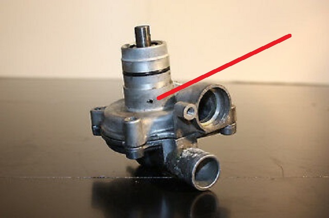

El cuerpo de la bomba tiene un agujerito por donde se encuentra el sello, que en caso de fallo de este, permite que salga el agua y no vaya hacia el motor.
Todo parece indicar que te está fallando la estanqueidad.
