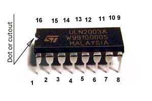

El ULN2003 de este chip, solo utilizaremnos 3 patas, las demas yo las corte como aparecen en las fotos de holleros para evitar falsos contactos. Para identificar las patas, visto desde arriba tiene una muesca visible en un lado del chip.
Imagen Imagen
